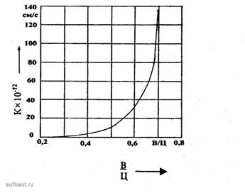

Водонепроницаемость бетона зависит, в основном, от В/Ц, вида вяжущего, а также от содержания в бетоне тонкомолотых и химических добавок, условий твердения и возраста бетона. Кроме того, на водонепроницаемость бетона влияет структура пор. Понизив В/Ц, мы уменьшаем макропористость и повышаем водонепроницаемость бетона. Это хорошо видно из рис. 1. Уменьшить В/Ц можно повышением расхода цемента при постоянном расходе воды, применением пластифицирующих добавок, в особенности суперпластификаторов, которые понижают водопотребность бетонных смесей на 20-30%.

Рис. 1. Зависимость проницаемости бетона от В/Ц

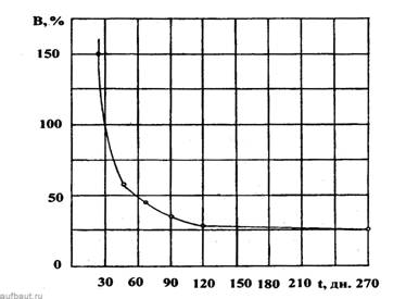

С возрастом увеличивается количество гидратных новообразований, заполняющих макропоры. При этом, как видно из приведенного ниже графика (рис. 2), водонепроницаемость повышается в значительной степени.

Рис. 2. Влияние возраста бетона на его водонепроницаемость В (за 100% принята водонепроницаемость в возрасте 30 суток)
