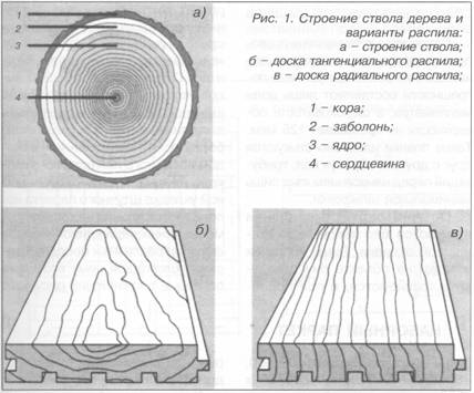

По типу распила паркет подразделяется на радиальный, тангенциальный и смешанный. У радиального паркета плоскость разреза проходит перпендикулярно годичным кольцам древесины (рис. 1, в). Такие планки более однородны по текстуре древесины. Радиальный паркет существенно дороже паркета других типов, так как его выход при распиле не превышает 8-11% от общего объема. У тангенциального паркета плоскость разреза проходит по касательной к годичным слоям и виден «арочный» рисунок годовых колец (рис. 1, б). Он обладает живой, насыщенной текстурой. Третий тип является переходным: в нем есть радиальный, тангенциальный рисунок и переходные структуры, для его изготовления может использоваться центральная часть древесины, кроме ядра (рис. 1, а).
1 – кора;
2 – заболонь;
3 – ядро;
4 - сердцевина
Рис. 1. Строение ствола дерева и варианты распила: а – строение ствола; б – доска тангенциального распила; в – доска радиального распила.
Способ распила влияет не только на эстетические, но и на физические свойства древесины. Коэффициент линейного расширения у радиального паркета несколько меньше, чем у тангенциального, благодаря этому он более устойчив к внешним воздействиям.
