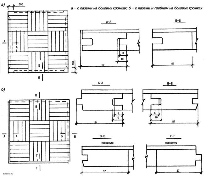

Паркетные щиты состоят из деревянного основания и верхнего лицевого покрытия из паркетных планок одинаковой ширины с прямыми фрезерованными кромками. Планки лицевого покрытия наклеивают на основание водостойкими синтетическими клеями. Щиты изготовляют разных размеров: 400x400, 475x475 мм с допускаемым отклонением ±0,3 мм; 600x600, 800x800 мм с отклонением ±0,5 мм. Возможны и другие размеры. По обвязке щита по всем четырем кромкам имеются пазы, не доходящие до углов на 100 мм, либо пазы на смежных кромках и гребни на противоположных (рис. 1). Щиты, изготовленные только с пазами, соединяют между собой вкладными рейками, выполненными из древесины твердых лиственных пород. Крепят щиты к каждой лаге гвоздями, которые забивают в пазы наклонно, примерно под углом 45°, втапливая шляпки в древесину. В лицевую поверхность гвозди забивать нельзя.
Рис. 1. Паркетный щит: а – с пазами на боковых кромках; б – с пазами и гребнем на боковых кромках
