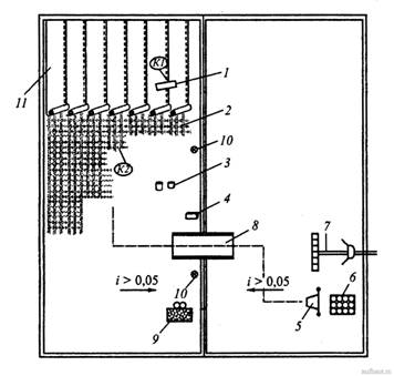

Рисунок 1. Схема организации рабочего места: 1 - каток с мягкой обкладкой массой 50 кг; 2 - мастика, нанесенная клеточно-полосовым рисунком с шириной до 200 мм и незаполненными полосами до 200 мм; 3 - ведра для мастики вместимостью 7 и 10 л; 4 - ящик с инструментом (нож кровельный, кисти КР-50, КР-40, ножницы, щетки волосяные, щетка стальная, шпатели, скребки, молотки, ножовки, рулетки, клещи, шнур, скарпель, кельма); 5 - ручная тележка; 6 - поддон ПС-05И; 7 - кран крышевой; 8 - трап; 9 - ящик с песком и огнетушители; 10 - водосточные воронки; 11 - наклеенный Элон
