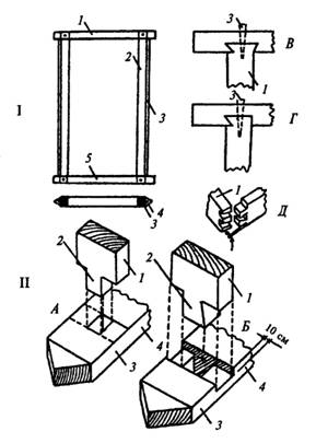

Дверные коробки могут быть изготовлены из древесины или металла. Дверные коробки для большинства зданий изготавливаются из досок толщиной 50-60 мм и шириной, зависящей от назначения двери и толщины стены. Ширина коробки для одинарных дверей обычно составляет 100 мм, а для двойных дверей – 250-300 мм. На рис. 1 показана дверная коробка и ее составные части.
Вертикальные части дверной коробки называются откосами, горизонтальная часть ниже плиты лежня - опорным брусом, а горизонтальная часть вверху - дверной перемычкой. Чаще всего перемычка и опорный брус перекрывают откосы на 8-10 см. Эта перекрываемая часть, срезанная наклонно под углом, называется оголовком. Дверная коробка состоит из четырех брусков, где нижний брусок представляет собой порог. Иногда коробки для внутренних дверей состоят из трех брусков, где отсутствует лежень.
При изготовлении дверных коробок доски или бруски тщательно строгаются по размеру и в них выбираются четверти.
Перед вырезанием шиповых соединений детали тщательно вымеряются, поскольку плоскости четвертей коробки должны совпадать по всему периметру.
Рисунок 1. Дверная коробка и ее составляющие части: I - дверная коробка: 1 - перемычка; 2 - откосы; 3 - трехгранные анкерные планки; 4 - верхняя часть; 5 - лежневая связь; II - составные части: А - соединение в «шип» и в «лапу» без заглубления откосов; Б - с заглублением откосов в перемычку и лежневую часть; В - соединение двусторонним «ласточкиным хвостом»; Г - односторонним «ласточкиным хвостом»; Д - угловым типовым соединением; 1 - откосы дверной коробки; 2 - шип; 3 - скоба; 4 - лежневая связь
