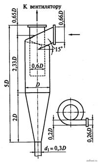

Наиболее широкое распространение в промышленности благодаря дешевизне конструкции, малым размерам и простоте обслуживания получили циклоны (рис. 1), в которых отделение пыли происходит под действием центробежных сил, возникающих при повороте воздуха с большой скоростью.
Рисунок 1. Общий вид циклона
Пыль прижимается к стенкам циклона и под действием своего веса скатывается к его нижней части. Скорость воздуха в подводящем патрубке составляет от 15 до 23 м/с.

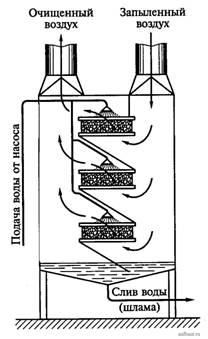

К числу поглощающих фильтров относятся промывные камеры и орошаемые фильтры. В орошаемых фильтрах (ротоклонах) (рис. 2) фильтрующий слой состоит из гравия, кокса или специальных фарфоровых колец, орошаемых водой. Проходя извилистый путь в слое наполнителя, частицы пыли прилипают к смоченным поверхностям и смываются протекающей водой.
Рисунок 2. Общий вид орошаемого фильтра
