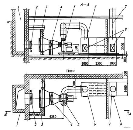

Рисунок 1. Общий вид приточной вентиляционной камеры и размещенного в ней оборудования: 1 - воздухозаборная шахта; 2 - утепленный многостворчатый воздухозаборный клапан; 3 - воздушный фильтр; 4 - калорифер; 5 - вентилятор; 6 – глушитель шума; 7 - подающий воздуховод; 8 – люки
