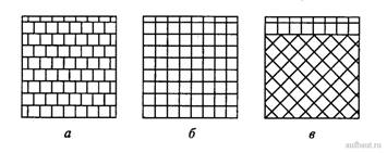

Существует три способа облицовки стен глазурованными керамическими плитками (рис. 1): вразбежку, шов в шов, по диагонали.
Рисунок 1. Способы облицовки стен глазурованными керамическими плитками: а – вразбежку; б – шов в шов; в – по диагонали
Облицовка вразбежку - самый простой способ облицовки. Он заключается в том, что вертикальные швы в каждом горизонтальном ряду такой облицовки смещены на половину размера плитки. Неточности в толщине и вертикальности швов за счет этого будут менее заметны.
При облицовке шов в шов плитки должны образовывать взаимно-перпендикулярные горизонтальные и вертикальные ряды. Швы должны быть ровными, одной толщины. Любое, даже небольшое, отклонение шва по вертикали или горизонтали при такой облицовке будет заметно.
При облицовке по диагонали швы между плитками должны пересекать горизонтальную линию пола под углом 45° и быть взаимно-перпендикулярными. Этот способ более трудоемкий, так как образуется большое количество неполномерных плиток, причем разрезанных по диагонали.
