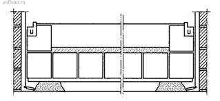

Облицовку стен ведут снизу вверх горизонтальными рядами (рис. 1). Каждый ряд начинают с укладки маячных плиток. Первые две маячные плитки устанавливают на рейке возле вертикальных шнурок, отступив от них на ширину шва. Каждую плитку тщательно выверяют по уровню. Плоскость и боковые грани плитки должны быть строго вертикальны, верхнее ребро - горизонтально. От точности установки маячных плиток будет зависеть качество облицовки. Установив на крайние маячные плитки металлические плиточные уголки (причалки), натягивают между ними резинку причалку. Можно прибить штыри и на них закрепить причалку. Но с каждым новым рядом штыри придется каждый раз перебивать, что усложнит работу. Плиточные уголки легко снимаются и надеваются на плитку. Причальный шнур показывает верхний горизонтальный уровень прохождения плиток и толщину облицовки. Между маячными плитками на рейке устанавливают маячный ряд. При этом каждую плитку проверяют по уровню. Чтобы плоскость плитки не выступала из плоскости облицовки, постоянно прикладывают правило на две крайние маячные плитки и корректируют каждую новую плитку. Устанавливая плитки, контролируют также вертикальность и горизонтальность швов. Чтобы швы были одинаковыми, можно применить дистанционные крестики или скобы. Их закладывают между горизонтальными и вертикальными гранями плиток и убирают после схватывания раствора.
Рисунок 1. Облицовка маячного ряда
