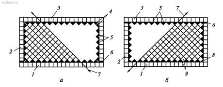

Перед началом работ поверхность провешивают, устанавливают маяки и намечают месторасположения фризового ряда, обрамляющего облицовочное покрытие («зеркало» облицовки). К внутренней стороне фриза должно примыкать целое число треугольных плиток (рис. 1). Начинают облицовку с укладки плиток по периметру стены. Сначала облицовывают нижний ряд фриза 1. Для сохранения рисунка облицовки на фризе часто приходится укладывать неполномерные плитки 6. С внутренней стороны выложенного фриза укладывают треугольные половинки плиток. Укладку начинают с треугольных плиток в углах 4.
Зеркало облицовки укладывают наклонными рядами, начиная с угла по причальному шнуру 7.
Рисунок 1. Диагональная облицовка плитками: а - вставки треугольные; б - четвертушки в углах; 1 - нижний ряд фриза; 2, 3 - соответственно вертикальная и верхняя ленты; 4, 5 - треугольные плитки соответственно в углах и по периметру фриза; 6 - вставка из неполномерных плиток; 7 - причальный шнур; 8 - четвертушки в углах фриза; 9 - зеркало уложенной плитки
