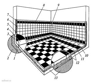

Облицовка стен. Облицовка стен обычно включает в себя следующие конструктивные элементы (рис. 1):
Рисунок 1. Конструкция облицовки стен и полов: 1 - прослойка из раствора; 2 - жесткое основание; 3 - облицовочное покрытие; 4 - плинтус; 5 - цоколь; 6 - основное поле облицовки; 7, 11 - фризы; 8 - карниз; 9 - внутренний угол; 10 - заделка; 12 - фон; 13 - основание
подготовка - слой цементного раствора, который выравнивает поверхность перед облицовкой, образуя с ним жесткое основание;
прослойка 1 - слой раствора, мастики или клея, прикрепляющий плитки к основанию;
облицовочное покрытие 3 - лицевое покрытие из плиток или других изделий, которое предохраняет конструкцию от воздействия окружающей среды и придает ей декоративные и санитарно-гигиенические свойства.
На облицованной поверхности стены различают следующие элементы покрытия:
плинтус 4 - нижний ряд, выполненный из фасонных или утолщенных плиток, которые зрительно отделяет стену от пола;
цоколь 5 - участок облицовки, выступающий из ее плоскости или отличающийся от нее по цвету и расположенный выше плинтуса;
основное поле облицовки 6 - участок облицовки из однотонных или разноцветных плиток, который занимает основную часть поверхности;
фриз 7 - участок облицовки из одного или нескольких рядов плитки, отличающихся от основного поля облицовки цветом или рисунком, и располагающийся над ним;
карниз 8 - верхний ряд облицовки из фигурных или плоских плиток.
Облицовка полов. Облицовка полов обычно включает в себя следующие конструктивные элементы:
покрытие - верхний элемент пола, непосредственно принимающий на себя атмосферные и эксплуатационные воздействия;
прослойка 1 - промежуточный слой, прочно связывающий облицовочное покрытие с лежащим ниже элементом пола;
подстилающий слой (подготовка) располагается на междуэтажном перекрытии или грунте и распределяет воспринятые на себя эксплуатационные нагрузки;
основание 13 - междуэтажное перекрытие или естественный грунт.
В конструкцию пола могут входить и дополнительные слои:
стяжка - растворный или бетонный слой, выравнивающий подстилающий слой или придающий покрытию заданный уклон;
гидроизоляция - прослойка из рулонных или окрасочных материалов, защищающая основание от проникновения влаги;
тепло- и звукоизоляция - прослойки, препятствующие утечке тепла или проникновению звука через основание.
На облицованной поверхности полов различают следующие элементы покрытия:
фон 12 - участок облицовки из однотонных или разноцветных плиток, который занимает основную площадь облицовки;
фриз 11 - ряд плитки, часто отличающийся по цвету от фона и обрамляющий его;
заделка 10 - полосы из рядов плитки, примыкающие непосредственно к стене.
