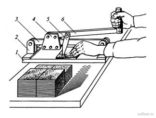

Когда требуется большое количество неполномерных керамических плиток, применяют рычажные плиткорезы различных конструкций.
Рычажной плиткорез (рис. 3) состоит из основания 1 с двумя стойками 2, соединенными между собой направляющими 3. Между направляющими двигается каретка 4, имеющая внизу резец 5, а вверху рычаг 6. Рычаг передвигает каретку вдоль направляющих и резцом надрезает плитку.

Рисунок 3. Рычажной плиткорез: 1 - основание; 2 - стойки; 3 - направляющие; 4 - каретка; 5 - резец; 6 – рычаг
