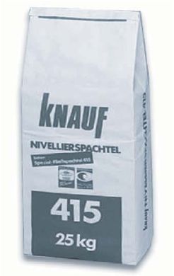

Стяжка гипсовая КНАУФ-Нивелиршпахтель-415
Область применения
КНАУФ-Нивелиршпахтель-415 - сухая смесь на основе гипса для внутренних работ.
Применяется для устройства выравнивающих стяжек толщиной 2-15 мм под "чистые" полы.
Особенно удобна для выравнивания сухих сборных полов, наливных полов на гипсовой основе. Цементные стяжки можно выравнивать только после полного их высыхания. Стяжка может служить основанием для любых покрытий пола.
Упаковка и хранение
Смесь фасуется в бумажные мешки. Упаковка 25 кг - арт. 287 91 200. Мешки хранить в сухом помещении на деревянных поддонах. Материал в поврежденных мешках использовать в первую очередь. Срок хранения - 6 месяцев.
