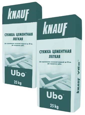

Стяжка цементная лёгкая КНАУФ-Убо
Область применения
КНАУФ-Убо – сухая смесь на основе специального цемента, пенополисти-рольных гранул в качестве заполнителя и полимерных добавок. Применяется как альтернатива сухой засыпке при выравнивании поверхности несущего перекрытия и при наличии на ней большого количества проложенных кабелей, трубопроводов и т.п. Обладает высокими теплоизоляционными свойствами.
Может наноситься вручную и с помощью штукатурных машин PFT G5, PFT G4, PFT Monojet. Продукт выпускается с постоянным внутренним и независимым (сертификация ГОСТ Р) контролем.
Хранение
Мешки с сухой смесью КНАУФ-Убо хранить в сухих помещениях на деревянных поддонах. Материал из поврежденных мешков пересыпать и использовать в первую очередь. Срок хранения в неповрежденной упаковке – 12 месяцев.
Упаковка
Смесь КНАУФ-Убо фасуется в бумажные мешки по 25 кг.
