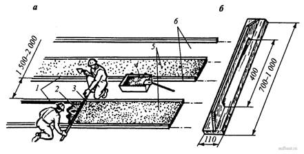

Цементно-песчаную стяжку устраивают следующим образом.
По нивелиру устанавливают маячные рейки 1 (рис. 40), основание обеспыливают и при необходимости высушивают. Полосу цементно-песчаного раствора укладывают двое рабочих, выравнивают уложенный раствор лопатой, после чего заглаживают поверхность раствора правилом 3 или полутерком, производя зигзагообразные движения. Если после одного прохода правила остаются незаглаженные участки, заглаживание повторяют. Полосы стяжки 5 делают шириной до 2 м и выполняют поочередно после схватывания цементно-песчаного раствора в ранее уложенных полосах, причем края готовых полос используют как маяки.
Устройство стяжки по маячным рейкам
Рисунок 1. Устройство стяжки по маячным рейкам: а - разравнивание цементно-песчаного раствора; б - полутерок для разравнивания раствора в углах; 1 - маячная рейка; 2 - свежая полоса стяжки; 3 - правило; 4 - ящик для раствора; 5 - готовая стяжка; 6 - промежуточные полосы, заполняемые раствором после снятия маячных реек
