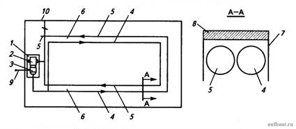

ДЫМОВЫЕ ГАЗЫ содержат вредные для здоровья составляющие и могут использоваться в системах отопления при передаче теплоты через разделительные стенки (схема на рис. 1) или при непосредственном контакте с нагреваемой водой для ее нагрева в специальных устройствах (контактных водонагревателях,
экономайзерах). В целях энергосбережения в последние годы высокотемпературные дымовые газы все чаще используют для получения низкопотенциальной теплоты для систем отопления, горячего водоснабжения и вентиляции.
Рисунок 1. Принципиальная схема местного лучистого газовоздушного отопления помещения: 1 - газовый теплогенератор; 2 - вентилятор; 3 - газовая горелка; 4 - воздуховоды для транспортирования нагретой смеси дымовых газов; 5 - воздуховоды для транспортирования охладившейся смеси дымовых газов; 6 - рабочее место; 7 - кожух; 8 - тепловая изоляция; 9 - трубопровод для подвода природного газа; 10 - трубопровод для выброса излишков дымовых газов в атмосферу с воздушным регулирующим клапаном
