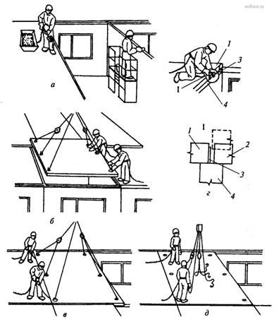

Монтажники кельмами очищают опорную поверхность стен и перегородок, работая с перекрытия и со столика-стремянки, установленного на нижележащем перекрытии. Затем укладывают раствор по всему контуру торцовых (опорных) поверхностей панелей стен и кельмой расстилают его ровным слоем (рис. 1, а). Закончив эту работу, монтажники поднимаются на уже уложенную панель монтируемого перекрытия и принимают подаваемую краном панель (рис. 1, б), ориентируя ее над местом укладки. Машинист крана плавно опускает панель на раствор, а монтажники направляют ее руками. Крайние панели перекрытия укладывают со столиков-стремянок.
Рисунок 1. Укладка панелей перекрытия: а - расстилание раствора: б - укладка панели; в - рихтовка панели; г – подгибание петель на опорной поверхности; д - расстроповка; 1 - панель перекрытия; 2 - монтируемая панель; 3 - монтажная петля; 4 - внутренняя стеновая панель
Оставляя стропы натянутыми, панель рихтуют монтажными ломиками (рис. 1, в), ослабляют стропы и проверяют уровнем горизонтальность поверхности и положение панели по высоте. Если панель уложена по высоте неправильно, ее поднимают, отводят в сторону, заново готовят растворную постель и вновь укладывают. Края панелей и плит перекрытий должны надежно опираться на стеновые панели. Если ширина опорной части не соответствует проектной, панель поднимают, укладывают заново или исправляют ее положение монтажными ломиками (при незначительном перемещении). Запрещается оставлять панель в перекрытии при меньшей ширине опоры, чем по проекту. Это может привести к скалыванию бетона у края панелей перекрытий или панелей стен и перегородок, в результате чего панель перекрытия может обрушиться. Для обеспечения проектного размера опорной площади панелей рекомендуется перед укладкой каждой следующей панели перекрытия отгибать монтажные петли внутренних несущих стен-перегородок. Тогда при опускании панели на место монтажники прижимают ее продольную грань к отогнутым петлям. Скользя по ним, как по направляющим, панель устанавливается на проектную ширину опоры.
