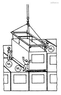

Блоки стропуют балансирными траверсами, которые имеют устройства, позволяющие смещать точку подвеса относительно ее центра. На рис. 1 показан момент монтажа блока с помощью балансирной траверсы конструкции ЦНИИОМТП. Траверса у фасадной стороны монтируемого блока подвешена канатом, который проходит через блок, прикрепленный к серьге, навешиваемой на крюк монтажного механизма. С другой стороны она прикреплена двумя самостоятельными стропами, длину которых можно менять с помощью гребенок в зависимости от типа поднимаемого блока. При подаче на монтаж коротких блоков стропы переносят на гребенки у промежуточной распорки, подвески которой используют для строповки блока.
Рисунок 1. Схема монтажа блок-комнаты
После строповки блока такелажник привязывает с фасадной стороны блока к углу траверсы длинную оттяжку, за которую он удерживает блок от разворота и раскачивания, а к противоположному углу - более короткую, за которую монтажник удерживает блок после подачи его над перекрытием. Машинист крана должен как можно более плавно изменять направление движения крана, чтобы блок не разворачивался и не раскачивался во время подъема.
