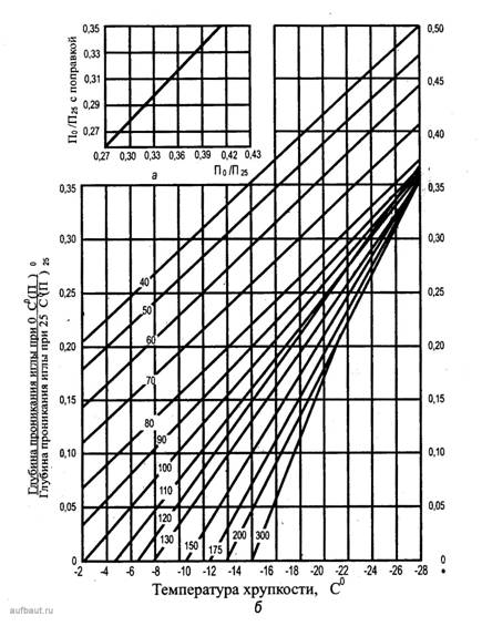

Температуру хрупкости битумов марок БН допускается определять по номограмме (рис. 1).

Рис. 1. Номограмма для определения температуры хрупкости дорожных битумов марок БН
Примечания:
1) цифры на прямых — глубина проникания иглы при 25°С;
2) при П0 / П25—, равном или большем 0,27, его значение необходимо брать с поправкой по графику (а).

Таблица 3. Область применения битумов в дорожном строительстве
Дорожно-климатическая зона |
Среднемесячные температуры наиболее холодного времени года, °С |
Марка битума |
I |
не выше -20 |
БНД 90/130, БНД, 130/200,БНД 200/300 |
II и III |
от-10 до-20 |
БНД 60/90, БНД 90/130,БНД 130/200, БНД 200/300 |
II, III, IV |
от-5 до-10 |
БНД 40/60, БНД 60/90,БНД 90/130, БНД 130/200,БН 90/130, БН 130/200,БН 200/300 |
IV и V |
не ниже +5 |
БНД 40/60, БНД 60/90,БНД 90/130, БН 60/90,БН 90/130 |
Гарантийный срок хранения битумов — один год со дня изготовления.
Важными показателями битумов марок БНД являются показатель сцепления и температура хрупкости. К сожалению, показатель сцепления, характеризующий адгезионные свойства битума к кислым и основным породам в существующем ГОСТе не нашел отражения, что безусловно является его недостатком.
Если имеющиеся битумы не удовлетворяют необходимым требованиям, следует подобрать состав битумных смесей из нефтяных битумов двух различных марок или смесей нефтяных битумов с природными. Чаще всего битумы улучшают добавлением модифицирующих добавок, типа ПАВ и т.п.
Улучшенные битумы и их смеси, свойства которых оптимизированы специальной химической обработкой и добавлением пластификаторов, применяют главным образом для устройства верхних слоев покрытий с целью обеспечения повышенной теплоустойчивости и динамической прочности.
