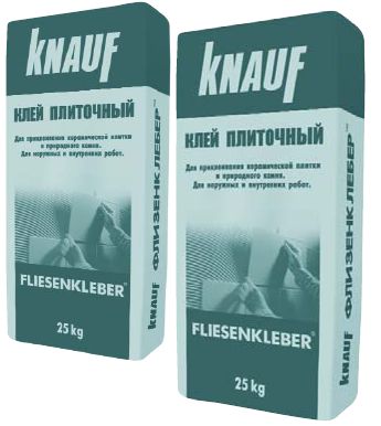

КНАУФ-Флизенклебер
Область применения
Плиточный клей КНАУФ-Фли-зенклебер — сухая смесь на цементной основе с полимерными добавками.
Используется для внутренних и наружных работ и предназначен для облицовки стен и пола керамической плиткой и природным камнем.
При использовании клея КНАУФ-Флизенклебер для облицовки деформируемых оснований и поверхностей, подверженных температурным воз- действиям, сухую смесь следует затворять клеевой добавкой КНАУФ-Клебер Унд Боден Эласт.
После высыхания тепло-, морозо- и водоустойчив.
Упаковка и хранение
Плиточный клей КНАУФ-Флизенклебер фасуется в бумажные мешки по 25 и 10 кг. Мешки с сухой смесью КНАУФ-Флизенклебер хранить в сухом помещении на деревянных поддонах. Материал из поврежденных мешков пересыпать и использовать в первую очередь.
Срок хранения в неповрежденной упаковке 12 месяцев.
