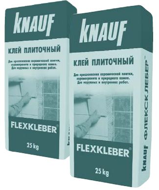

КНАУФ-Флексклебер
Область применения
Плиточный клей КНАУФ-Флексклебер — универсальная сухая смесь на цементной основе с полимерными добавками, обладает повышенной эластичностью и адгезией.
Используется для внутренних и наружных работ и предназначен для облицовки стен и пола керамической плиткой и природным камнем.
Особенно рекомендуется для облицовки поверхностей с повышенными нагрузками (полы производственных помещений), поверхностей, подверженных колебаниям температуры (террасы, балконы, отапливаемые полы), а также для применения на деформируемых основаниях (ДСП, ЦСП) и при облицовке плиткой по плитке.
После высыхания тепло-, морозо- и водоустойчив.
Упаковка и хранение
Плиточный клей КНАУФ-Флексклебер фасуется в бумажные мешки по 10 кг и 25 кг.
Мешки с сухой смесью Флексклебер хранить в сухом помещении на деревянных поддонах. Материал из поврежденных мешков пересыпать и использовать в первую очередь.
Срок хранения в неповрежденной упаковке – 12 месяцев.
