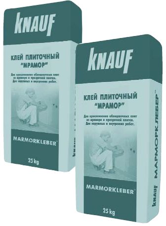

КНАУФ-Марморклебер
Клей плиточный “Мрамор”
Область применения
КНАУФ-Марморклебер – сухая смесь на основе быстротвердеющего цемента с минеральным заполнителем и полимерными добавками, обладает повышенной адгезией, для внутренних и наружных работ. Применяется для укладки на тонкий слой клеевой растворной смеси облицовочных плит из мрамора, природного камня и полупрозрачной (просвечивающейся) плитки, например, стеклянной плитки или стекломозаики на обычные основания стен и пола (бетон, наливные полы, пористый и легкий бетон, цементно-волокнистые плиты, гипсовые плиты, гипсоволокнистые и гипсокартонные листы, известковые, из-вестково-цементные, гипсовые штукатурки). Не образует тёмных пятен на поверхности облицовочных плит. В сочетании с эластифицирующей добавкой КНАУФ-Клебер-унд Боден-Эласт применяется для облицовки водостойких ДСП, поверхностей с повышенными деформационными нагрузками (отапливаемые полы, балконы и террасы), а также для укладки плитки и плит на старые плиточные покрытия.

Упаковка
Сухая смесь КНАУФ-Марморклебер фасуется в бумажные мешки по 25 кг.
