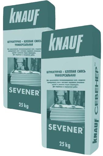

Штукатурно-клеевая смесь КНАУФ-Севенер
КНАУФ-СевенерОбласть применения
КНАУФ-Севенер – сухая смесь на цементной основе для наружных и внутренних работ. Содержит фракционированный песок, специальные волокна и полимерные добавки, обеспечивающие готовому слою раствора высокую адгезию, трещиностойкость и водоотталкивающие свойства. Водоотталкивающая добавка защищает утеплитель и кладку от промокания и благодаря низкому сопротивлению диффузии водяного пара не ухудшает жилой микроклимат. Применяется при устройстве систем наружной теплоизоляции зданий для приклеивания на обычные основания теплоизоляционных плит из пенополистирола или минеральной ваты и нанесения на их поверхность защитного слоя, армированного стеклотканной сеткой, с последующим покрытием декоративными штукатурками КНАУФ-Диамант 260 и т.п.

Упаковка
Смесь КНАУФ-Севенер фасуется в бумажные мешки по 25 кг.
