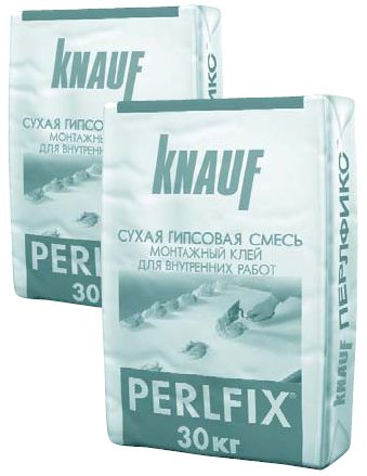

КНАУФ-Перлфикс
Область применения
КНАУФ-Перлфикс — сухая монтажная смесь на основе гипсового вяжущего со полимерными добавками. Предназначена для приклеивания гипсокартонных листов (ГКЛ), гипсовых комбинированных панелей (ГКП), изоляционных материалов (пено-полистирольных и минераловатных плит) на кирпичные, бетонные, оштукатуренные, поробетонные основания стен с неровной поверхностью. Применяется только внутри помещений.

Упаковка
КНАУФ-Перлфикс фасуется в бумажные мешки по 30 кг.
