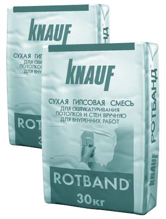

КНАУФ-Ротбанд — универсальная сухая штукатурная смесь на основе гипсового вяжущего с полимерными добавками, обеспечивающими повышенную адгезию.
Предназначена для высококачественного оштукатуривания вручную потолков и стен с обычным твердым основанием (бетон, кирпич, цементная штукатурка), а также поверхностей из пенополистирола, ЦСП, внутри помещений с нормальной влажностью, а также в кухнях и ванных комнатах. Особенно рекомендуется для гладких бетонных потолочных и стеновых поверхностей.
Упаковка
КНАУФ-Ротбанд фасуется в бумажные мешки по 30 кг.
Хранение
Мешки с сухой смесью КНАУФ-Ротбанд хранить в сухих помещениях на деревянных поддонах. Материал из поврежденных мешков пересыпать и использовать в первую очередь.
Срок хранения в неповрежденной упаковке 6 месяцев.
