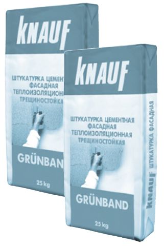

Штукатурка цементная теплоизоляционная КНАУФ-Грюнбанд
Область применения
КНАУФ- Грюнбанд сухая штукатурная смесь с теплоизоляционными и водоотталкивающими свойствами на основе цемента, фракционированного песка, лёгкого заполнителя в виде гранул пенополистирола и гидрофобных добавок, для наружных и внутренних работ. Легко наносится, паропроницаемая, почти не подвержена напряжениям, обеспечивает длительную защиту от атмосферных воздействий и здоровый климат жилища.
Предназначена для оштукатуривания поверхностей стен (потолков) теплоизоляционной каменной и кирпичной кладки, о также обычных оснований под последующее нанесение на них декоративных покрытий (декоративных штукатурок КНАУФ-Диамант 260, краски, облицовочной плитки и т.п.).
Может наноситься вручную и с помощью штукатурных машин PFT G5, PFT G4, PFT Monojet.
Продукт выпускается с постоянным внутренним и независимым (сертификация ГОСТ Р) контролем.
Расход материалов
Расход сухой смеси КНАУФ-Грюнбанд для оштукатуривания 1 кв.м поверхности толщиной 15 мм - около 18,3 кг/м2 без учета потерь. Одного мешка (25 кг) достаточно для оштукатуривания около 1,37 м2.
Упаковка и хранение
Штукатурная смесь КНАУФ-Грюнбанд фасуется в бумажные мешки по 25 кг.
Продукт может отгружаться в контейнеры или мягкие полимерконтейнеры "Биг-Бэг".
Мешки с штукатурной смесью хранить в сухих помещениях на деревянных поддонах. Материал из поврежденных мешков пересыпать в целые и использовать в первую очередь. Срок хранения в неповрежденной упаковке - 12 месяцев.
