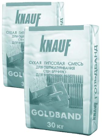

КНАУФ-Гольдбанд — сухая штукатурная смесь на основе гипсового вяжущего с полимерными добавками. Предназначена для высококачественного оштукатуривания вручную стен с твердым и прочным основанием (бетон, кирпич, цементная штукатурка), а также поверхностей из пенополистирола, ЦСП, внутри помещений с нормальной влажностью, а также в кухнях и ванных комнатах.
Упаковка
КНАУФ-Гольдбанд фасуется в бумажные мешки по 30 кг.
Хранение
Мешки с сухой смесью КНАУФ-Гольдбанд хранить в сухих помещениях на деревянных поддонах. Материал из поврежденных мешков пересыпать и использовать в первую очередь.
Срок хранения в неповрежденной упаковке 6 месяцев.
