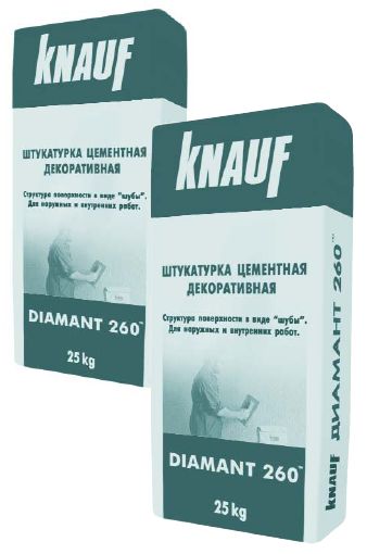

Штукатурка цементная декоративная КНАУФ-Диамант 260
Область применения
КНАУФ-Диамант 260 – минеральная структурная штукатурка на известково-цементной основе с полимерными добавками, обладающая водоотталкивающими свойствами, устойчива против неблагоприятных погодных условий, для наружных и внутренних работ. Выпускается 8 цветов. При обработке образуется равномерная шероховатая или зернистая структура в виде “шубы”, может окрашиваться. Применяется при оштукатуривании фасадов зданий и в помещениях с повышенной влажностью по поверхности цементных штукатурок, например КНАУФ-Унтерпутц УП 210, КНАУФ-Зокельпутц УП 310, КНАУФ-ЛУП 222 и бетона, а также в системах наружной теплоизоляции зданий по армирующему слою раствора штукатур-но-клеевой смеси КНАУФ-Севенер, внутри помещений по гипсовой штукатурке КНАУФ-Ротбанд, КНАУФ-Гольд-банд, КНАУФ-МП 75, гипсокартонным листам и т.п.
Может наноситься вручную и с помощью штукатурных машин PFT G5, PFT G4, PFT Monojet. Продукт выпускается с постоянным внутренним и независимым (сертификация ГОСТ Р) контролем.
Расход материалов
Расход смеси КНАУФ-Диамант 260 на 1 м2 поверхности стены без учета потерь – 3,8 кг. Выход из одного мешка – 6,6 м2.
Хранение
Мешки с сухой смесью КНАУФ-Диамант 260 хранить в сухих помещениях на деревянных поддонах. Материал из поврежденных мешков пересыпать и использовать в первую очередь. Срок хранения в неповрежденной упаковке – 12 месяцев.
Упаковка
Смесь фасуется в бумажные мешки по 25 кг.
