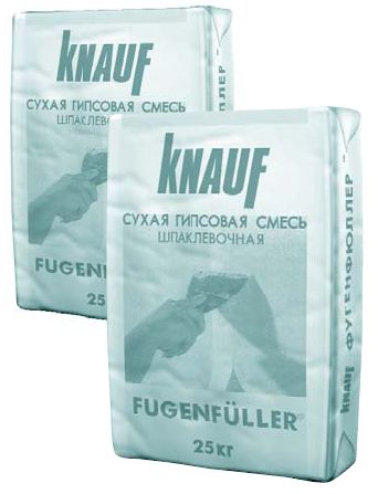

Справочник строителя | Шпаклевки
КНАУФ-Фугенфюллер
Область применения
КНАУФ-Фугенфюллер — сухая монтажно-шпаклевочная смесь на основе гипсового вяжущего с полимерными добавками.

Упаковка
КНАУФ-Фугенфюллер фасуется в бумажные мешки по 25 кг и по 10 кг.
