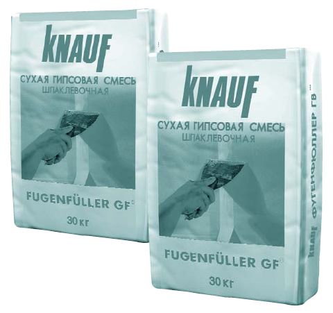

КНАУФ-Фугенфюллер ГВ
КНАУФ-Фугенфюллер ГВОбласть применения
КНАУФ-Фугенфюллер ГВ – сухая шпаклевочная смесь на основе гипсового вяжущего с полимерными добавками, предназначена для:
заделки швов, образованных ГВЛ, а также стыков элементов пола;
сплошного шпаклевания поверхности гипсоволокнистых листов;
заделки сколов, глубоких царапин и мест крепления гипсоволокнистых листов.
По своему назначению может быть заменена   только   шпаклевочной смесью КНАУФ-Унифлот. Не рекомендуется для шпаклевания других поверхностей.
Упаковка
КНАУФ-Фугенфюллер ГВ фасуется в бумажные мешки по – 25 кг.
