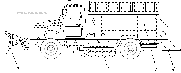

Для механизации работ по зимнему содержанию автомобильных дорог применяется комплекс разнообразных машин: снегоочистители, снегопогрузчики, льдоскалыватели и пескоразбрасыватели. Наибольший объем работ по уборке городских дорог приходится на плужные снегоочистители. Они, в отличие от роторных, фрезерных и др., являются высокопроизводительными, менее энергоемкими, конструкция рабочего органа их весьма проста, дальность отброса снега невелика. Поэтому наибольшее распространение получили комбинированные машины типа МДК-4333, представляющие собой автомобильное шасси, на котором может монтироваться различное сменное рабочее оборудование, в том числе плужное (рис. 1).
Рис. 1. Машина дорожная комбинированная МДК-433362 с пескорасбрасывающим оборудованием, поворотным отвалом и щеткой:
1 - отвал; 2 - щетка; 3 - кузов; 4 - разбрасывающий диск (питатель)
