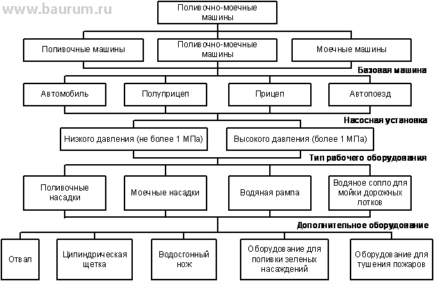

Рис. 1. Классификация поливочно-моечных машин
По назначению поливочно-моечные машины разделяют (рис. 1) на специализированные поливочные и моечные и наиболее распространенные универсальные поливочно-моечные. Поливочно-моечные машины базируются на автомобильных шасси, а также на грузовых полуприцепах и прицепах. По типу насосной установки поливочно-моечные машины можно разделить на машины с низким (до 1,0 МПа) и с высоким давлением воды (более 1,0 МПа). Повышенное давление воды при мойке дорожных покрытий позволяет уменьшить расход воды на единицу площади покрытия вследствие более высокой кинетической энергии водяных струй, однако требует дополнительных конструктивных мер, предупреждающих преждевременное дробление этих струй и их аэродинамическое торможение.

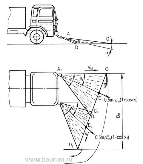

Поливочно-моечные машины оборудованы сменными рабочими органами в виде щелевых поливочных и моечных насадков. Поливочные насадки обычно устанавливают симметрично относительно продольной оси машины, повернутыми вверх под углом 15—20° и более к горизонту и разворачивают в стороны на угол 10°.
Моечные насадки обычно устанавливают повернутыми вниз под углом 10-12° к горизонту (рис. 2) и несимметрично повернутыми вправо относительно продольной оси машины для перемещения смываемых загрязнений с проезжей части дороги в сторону дорожного лотка, откуда загрязнения удаляются с помощью подметально-уборочных машин. Поливочно-моечные машины снабжают двумя передними или двумя передними и одним боковым моечными насадками; последний вариант позволяет значительно увеличить ширину мойки дорожного покрытия.
Рис. 2. Схема взаимодействия моечного оборудования с дорожным покрытием
Кроме того, к основным видам рабочих органов относится водяная моечная рампа в виде горизонтальной трубы с форсунками, установленной под углом в плане, равным 70-80°, к продольной оси машины. Угол установки форсунок водяной рампы относительно горизонтального дорожного покрытия существенно больше, чем у моечных насадков, а длина моющих секторов меньше, что обеспечивает более высокую скорость водяных струй на линии встречи с дорожным покрытием и соответственно меньший расход воды на единицу площади дорожного покрытия. Главный недостаток водяной рампы заключается в том, что ширина мойки обычно не превышает габаритной ширины машины, тогда как при использовании моечных насадков ширина мойки в 1,5-2,5 раза больше габаритной ширины машины и достигает 6-8 м.
