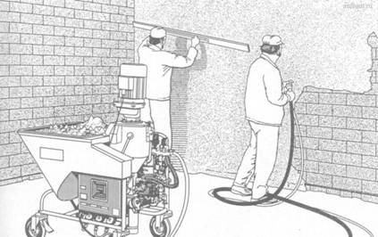

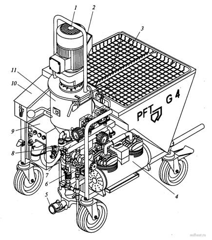

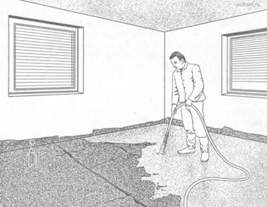

Штукатурная машина PFT G4 (рис. 1) применяется для смешивания, подачи и нанесения растворной смеси на вертикальные (рис. 2) и горизонтальные (рис. 3) поверхности.
Рисунок 1. Штукатурная машина PFT G4: 1 - электродвигатель смесительного насоса; 2 - предохранительный бугель электродвигателя; 3 - резервуар для раствора; 4 - воздушный компрессор; 5 - место подключения шланга для стока раствора; 6 - насосная система; 7 - водяная арматура; 8 - соединение для подачи воды; 9 - блок управления; 10 - инструментальный ящик; 11 - смесительная трубка
Рисунок 2. Механизированное нанесение раствора на стены
Рисунок 3. Механизированное нанесение раствора на пол
Сухая смесь загружается в бункер, туда же заливается вода. Раствор перемешивается и под давлением по шлангу поступает к обрабатываемой поверхности.
Производительность, л/мин | 6...55 |
Дальность подачи, м | До 50 |
Мощность электродвигателя насоса, кВт (об/мин) | 5,5 (400) |
Мощность электродвигателя подающего барабана, кВт (об/мин) | 0,75 (28) |
Размеры (длинах ширинах высота), мм | 1050x720x1550 |
Масса машины, составляющая 264 кг, небольшая ширина (72 см) и укомплектованность четырьмя колесами позволяют быстро транспортировать ее через дверные проемы на небольшие расстояния.
