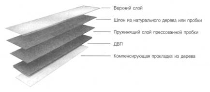

Все напольные изделия из натуральной пробки являются многослойной конструкцией, основой которой служит прессованная агломерированная пробка (рис. 1). Лицевой слой представляет собой декоративный шпон либо из пробки, либо из ценных пород древесины. Для увеличения прочностных свойств покрытия плитки дополнительно покрывают защитным лаковым или виниловым слоем.
