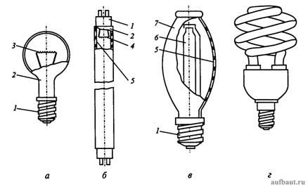

Освещение современного города включает много типов различных электрических источников света. Для правильного освещения городских территорий необходимо знать устройство и основные параметры этих источников, а также осветительных приборов, в которые их устанавливают (рис. 1).
Источники света для освещения города
Рисунок 1. Источники света для освещения города: а - лампа накаливания; б - люминесцентная лампа; в - лампа типа ДРЛ; г - компактная люминесцентная лампа с электронной пускорегулирующей аппаратурой (ЭПРА); 1 - цоколь; 2 - колба; 3 - нить накала; 4 - катод; 5 - слой люминофора; 6 - колба наружная; 7 - колба внутренняя
