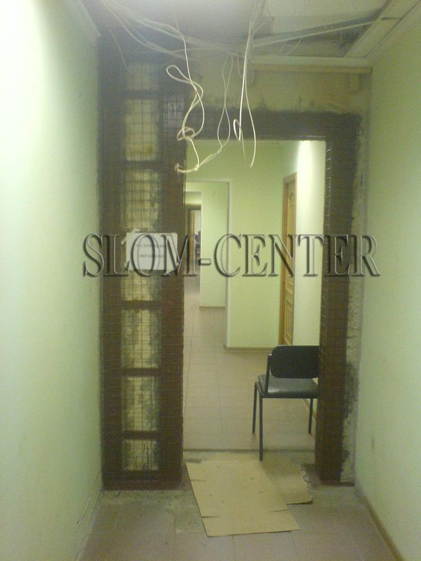

Сложные усиления проемов: 2 и 3 рядные усиления из швеллера и уголка. Как правило используют при очень широких проемах, или при нарушении целостности стены (неправильно сделали проем и пошла трещина по стене). Стоимость изготовления может быть очень высокой, но как правило такие усиления на особом контроле у авторского надзора, поэтому придется делать в любом случае. Отличительной особенностью данного усиления, это то, что оно может быть привязана к другим стенам и перекрытиям даже в соседних комнатах (пример, см. рисунок).
Сложное усиление
