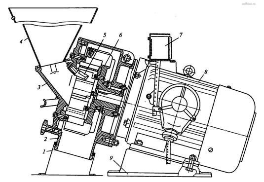

Мелотерка СО-124А (рис. 1) состоит из патрубка 7, корпуса 2, статора, крышки 3, бункера 4, отбойного пальца 5, ротора 6, электродвигателя 8 с подмоторной плитой 9 и пульта управления 7. Для удобства загрузки мела ось машины наклонена на 15° к горизонтали. При работе машины куски мела через загрузочный бункер попадают на внутренние пальцы вращающегося ротора, где предварительно дробятся с помощью специального пальца и под действием центробежной силы протираются через прорези статора. Предварительно размолотый мел вторично перетирается между наружной поверхностью статора и наружными пальцами ротора. На поверхности статора имеются конические прорези для выхода мела. Размолотый мел через разгрузочный патрубок поступает в тару. Станки корпуса машины очищаются от налипшего мела двумя скребками, расположенными с наружной поверхности пальцевого ротора.

Мелотерка роторная СО-124А
Рис. 1. Мелотерка роторная СО-124А
