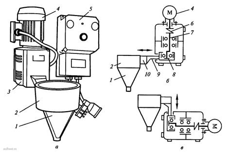

Вибросито СО-130У2 (рис. 1) состоит из электродвигателя 4, колебательного механизма 3 и конусообразного сита 1 с корпусом 2. Колебательный механизм заключен в кожух и состоит из вала 7с эксцентриком 8 на конце и шатуна 9 с держателем 10 для крепления корпуса сита. Вал вращается в подшипниках и соединен с валом двигателя упругой муфтой 6. Шатун посажен на эксцентрике с помощью подшипников и, совершая при его вращении возвратно-поступательное движение, обеспечивает вращательную вибрацию сита и интенсивное процеживание (просеивание) материала. Вибросито может устанавливаться в вертикальном и горизонтальном положениях. Колебательное движение шатуна с ситом в горизонтальной плоскости (рис. 1, а, б) используется при процеживании малярных составов, а в вертикальной плоскости (рис. 1, в) - при просеивании сыпучих материалов.
Рис. 1. Вибросито электрическое СО-130У2
Для процеживания масляных красок вязкостью 30...35 с применяют сита с 900 отверстиями на 1 см2; при клеевой краске вязкостью 11...12 с - сита с 400 отверстиями на 1 см2. Производительность вибросита по масляной краске 11 кг/мин, по клеевой краске 28 кг/мин. Вибросито подключается к сети переменного тока напряжением 220/380 В, частотой 50 Гц, через защитно-отключающее устройство 5.
