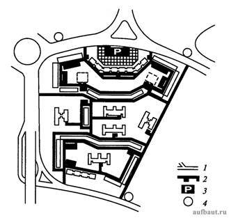

Рисунок 1. Пример транспортного обслуживания микрорайона (район Строгино, Моспроект-1): 1 - улицы и дороги; 2 - Внутримикрорайонные проезды; 3 - автостоянка; 4 - остановка общественного транспорта
