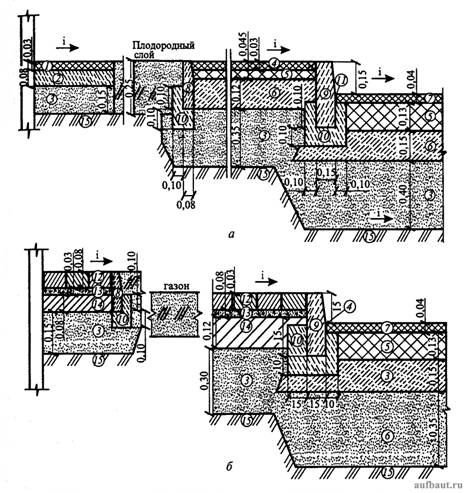

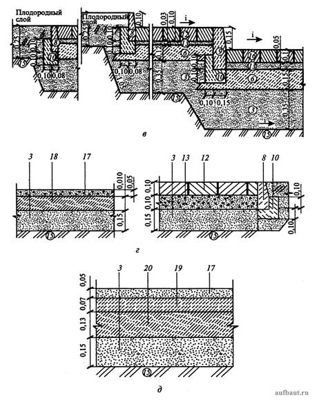

Покрытия тротуаров применяют двух видов: асфальтовые и сборные из цементно-бетонных плит. Требования к покрытиям тротуаров предъявляются почти такие же, как и к проездам: достаточная прочность, долговечность, беспыльность при ходьбе, экономичность, механизация производства и эксплуатации.
Покрытия жилых территорий микрорайона могут быть жесткие (из литого и песчаного асфальта, плиточные) и нежесткие (из гравийной крошки, песка, уплотненного грунта, газоны). При выборе типа покрытия необходимо учитывать его назначение, экономическую целесообразность, возможности промышленности, а при выборе конструкции - свойства грунта (рис. 1).
конструкция асфальтобетонных отмосток, тротуаров и внутримикрорайонных проездов, конструкция дорожной одежды проезжей части, тротуара и отмостки из плитки в - конструкция тротуаров из бетонной плитки и тротуаров, предусматривающих проезд; конструкция дорожек и площадок в зоне отдыха; конструкция спортплощадок
Рисунок 1. Сечения внутримикрорайонных дорожных покрытий: а - конструкция асфальтобетонных отмосток, тротуаров и внутримикрорайонных проездов; б - конструкция дорожной одежды проезжей части, тротуара и отмостки из плитки; в - конструкция тротуаров из бетонной плитки и тротуаров, предусматривающих проезд; г - конструкция дорожек и площадок в зоне отдыха; д - конструкция спортплощадок; 1 - асфальтобетон литой; 2 - цементобетон (класс В15, Мрз 100); 3 - песок (Мк=2 мм); 4 - асфальтобетон песчаный (марка 11, тип Д); 5 - асфальтобетон крупнозернистый (тип 1); 6 - щебень фракционированный (М 400); 7 - асфальтобетон мелкозернистый (марка 1, тип В); 8 - садовый бортовой камень БР 100.20.8; 9 - бортовой камень БР 100.30.15; 10 - бетон (класс В15, Мрз 100); 11 - битум; 12 - бетонные тротуарные плиты; 13 – цементо-песчаная смесь сухая; 14 - асфальтобетон; 15 - утрамбованный грунт; 16 - бетонные плиты ЭДД; 17 - спецсмесь (гранитные высевки - 60%, песок - 10%, глина - 20%, известь - 10%); 18 - щебень известняковый; 19 - щебень мелкозернистый известняковый; 20 - щебень крупнозернистый известняковый; i - поперечный уклон

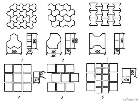

Наиболее распространенным видом покрытия до недавнего времени считались асфальтовые. Однако в последнее время более прогрессивными и экономичными считаются сборные покрытия. Они наиболее индустриальны, при ремонте их можно разобрать, не повредив, и использовать вновь. Однако применение того или иного типа плиток должно быть объективно оправдано (рис. 2). Дорожки и площадки с жестким покрытием окаймляют бордюрным камнем. Все дорожки по ширине должны быть кратны ширине движения человека, т.е. 75 см. Исключение составляют лишь дорожки с плиточным покрытием; их ширина определяется размерами применяемых плиток.
Рисунок 2. Фрагменты мощений из фигурных элементов (1...3) и тротуарной плитки (4...6)
