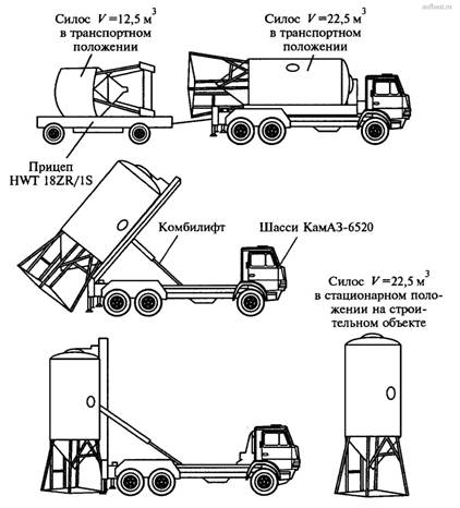

силосы обеспечивают сохранность ССС при транспортировке и хранении заводах, базах и строительных площадках, а дополнительные устройства позволяют дозировать и непрерывно подавать ССС к месту приготовления и использования готовых строительных смесей. Схема работы автосмесевоза показана на рис. 1. Наиболее эффективна работа автосмесевоза при использовании его с дополнительным навесным оборудованием, включающем универсальную штукатурную машину для готовой штукатурки, пневматическую транспортную установку для всех видов раствора, смеситель непрерывного действия.

Рис. 1. Схема рабочего цикла автосмесевоза
