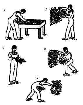

По маркам устраивают маяки из гипсового раствора. Для этого к маркам вертикально прикладывают правило или другую ровную рейку и закрепляют ее гипсовым раствором. Пространство между стеной и правилом заполняют раствором. После схватывания раствора на поверхности стены остается полоса, равная ширине правила. В некоторых случаях при небольших площадях стены в качестве маяков применяют две вертикально установленные деревянные или металлические рейки (рис. 1). При этом длина реек подбирается такой, чтобы они не доходили до потолка и пола на расстояние 50 мм, а их толщина должна соответствовать толщине штукатурного слоя. В местах, где рейка не прилегает к стене, пространство между рейкой и стеной заполняют раствором во избежание прогиба рейки. Основные приемы, используемые при нанесении раствора на стену, показаны на рис. 2.

Рисунок 2. Набрасывание раствора лопаткой с сокола на стену: 1 - набирание раствора из ящика на сокол; 2 - забирание раствора с сокола лопаткой; 3 - набрасывание раствора слева направо на уровне головы; 4 - набрасывание раствора слева направо на уровне пояса; 5 - набрасывание раствора справа налево
