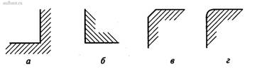

- внутренний угол в местах примыкания двух стен или потолка и стены (рис. 2, а).
Усенок - наружный угол, образуемый в местах сопряжения двух стен (рис. 2, б).
Фаску устраивают взамен острого усенка, который легко обламывается в процессе эксплуатации помещения. Фаску выполняют, притупляя или закругляя усенок. Таким образом, фаски бывают плоские или закругленные (рис. 2, в и г).

Рисунок 2. Углы в разрезе: а - лузг; б - усенок; в - прямая фаска; г - закругленная фаска

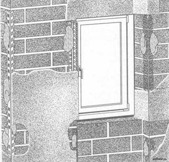

Рисунок 3. Защита углов металлическими уголками

Также для защиты усенков и лузгов от различных внешних воздействий (ударов, образования осадочных трещин и других деформаций) внутри штукатурного слоя можно закрепить специальные металлические защитные утолки и профили (рис. 3).
Уголки и профили изготавливают из защищенного от ржавчины металла. Они могут иметь длину 200, 250 и 300 см.
Уголки и профили рассчитаны на различную толщину штукатурного слоя (рис. 4).
Уголки и профили закрепляют на углах при помощи раствора, который будет использоваться для оштукатуривания всей поверхности. Сначала на лузг или усенок, примерно через каждые 30 см, наносят шлепками раствор. Затем в них утапливают уголок или профиль, выравнивают его по строительному уровню строго вертикально или горизонтально и примазывают выплывший из отверстий уголка или профиля раствор.
