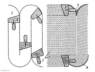

Шпатлевка наносится захватками (рис. 1): сверху вниз наносят, снизу вверх снимают излишки материала, а также слева направо и справа налево. Каждая последующая полоса шпатлевки должна перекрывать предыдущую на 2...3 см (для сглаживания образующегося наплыва). Работают двумя шпателями или шпателем и гладилкой. Шпатлевку набирают на полотно шпателя, находящегося в левой руке. Движениями со шпателя на шпатель или со шпателя на гладилку несколько раз перемещают шпатлевочную массу. Тем самым ее перемешивают и ровнее подбирают на край полотна шпателя или гладилки. При нанесении шпатлевки на поверхность полотно шпателя или гладилки должно находиться под углом к поверхности. Чем меньше угол между полотном и поверхностью, тем толще накладывается слой шпатлевки.
Последовательность нанесения шпатлевки на поверхность
Рисунок 1. Последовательность (1...4) нанесения шпатлевки на поверхность
Вертикальные полосы шпатлевочного слоя заканчивают полукругом. Для того чтобы исключить пропуски и наплывы шпатлевки, в местах поворота шпателя неровности сглаживают горизонтальными движениями.

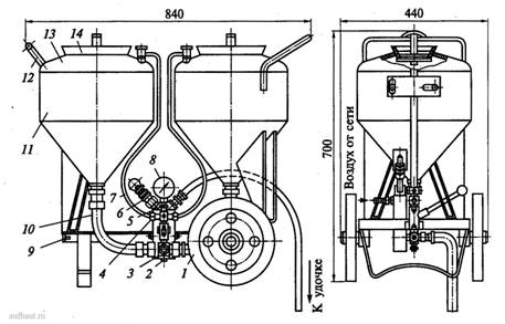

При больших объемах работ шпатлевание можно выполнять механизированным способом при помощи краскораспылителей или малярных удочек. При этом используют пневматическую установку СО-21 (рис. 2). Шпатлевка должна быть жидкой - подвижность по стандартному конусу должна составлять 9... 10 см. Установка имеет бачок для шпатлевки и компрессор. К удочке подходят два шланга. Из бачка под давлением поступает шпатлевка, а по другому шлангу от компрессора подается сжатый воздух, который подхватывает шпатлевочный состав и равномерным «факелом» распределяет его на поверхность. Нанесенный слой разравнивают широким шпателем.
Пневматическая установка СО-21А для нанесения шпатлевки
Рисунок 2. Пневматическая установка СО-21А для нанесения шпатлевки: 1 - колесо; 2 - кронштейн; 3,4 - краны; 5 - распределитель; 6 – клапан предохранительный; 7- воздухоотвод; 8 - манометр; 9 - передвижная рама; 10 - шланг; 11 - конусный бачок; 12 - поручни; 13 - крышка съемная; 14 - горловина
