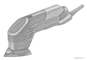

Для шлифования в труднодоступных местах применяют дельта-шлифователи (рис. 4). Такие шлифовальные машинки являются новинкой. Они работают на электродвигателе, имеют подключение для пылесоса, присоединяется на «липучке» для быстрой замены шлифовального листа. Дельта-шлифователь подходит для шлифования мелких углов и узких поверхностей.
Технические характеристики дельта-шлифователя:
Номинальная потребляемая мощность, Вт
120
Число оборотов холостого хода в минуту
6500...13000
Масса, кг
0,9
Дельта-шлифователь
Рисунок 4. Дельта-шлифователь
