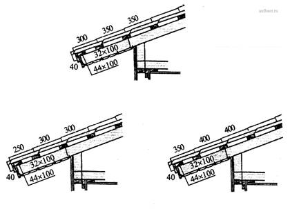

Обрешетку под листы металлочерепицы выполняют из антисептированных досок сечением, а х 100 мм (а - высота доски, определяется проектом: при шаге стропильных конструкций 700-900 мм, а = 32 мм) с расстоянием по осям (рис. 1) 350 мм или 400 мм.
Рисунок 1. Разметка брусков обрешетки
Выходящая на карниз доска (см. рис. 1) должна быть на 10-15 мм толще других.
