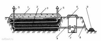

На рис. 1 показана схема отвода сточной воды: фильтрующая канава - дезинфекционный колодец - сброс на рельеф.
Рис. 1. Схема очистки сточных вод на водоупорных грунтах: 1 - оросительная труба; 2 - фильтрующие слои щебня и песка; 3 - грунт; 4 - дренажная труба; 5 - вентиляционные стояки; 6 - дезинфекционный колодец; 7 - хлорпатрон; 8 - труба сброса; 9 - каменная насыпка.
Осветленная сточная вода из септика или дозирующей камеры поступает в оросительную трубу, проходит через слои фильтрующей засыпки и собирается дренажной трубой. Далее вода поступает в дезинфекционный колодец, где обеззараживается и сбрасывается в водоем или на рельеф. При сбросе воды на рельеф, в месте падения струи устраивают каменную засыпку, для предотвращения размывания почвы.
