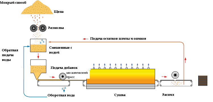

Технология изготовления плит заключается в следующем: сначала древесину измельчают в щепу в рубительных машинах, затем щепу размалывают на волокна в специальных машинах – дефибраторах и рафинерах. Из полученного волокна в водной среде на бесконечных сетках отливают непрерывный мокрый ковер, имеющий относительную влажность 60-70%. Полученный мокрый ковер разрезают на полотна. Затем полотна сушат в конвективных газовых сушилках непрерывного действия. Высушенные плиты раскраивают на заданные форматы.
