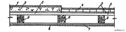

Последовательность разборки перекрытий
Рис. 2. Последовательность разборки перекрытий: 1 – пол, 2 - бетонное основание, 3 - лага, 4 - кирпичное покрытие (на чердачном перекрытии), 5 - цементная стяжка, 6 - несущая балка, 7 – дощатая подшивка, 8 – слой штукатурки
