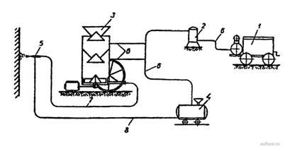

Схема установки для торкретирования
Рисунок 1. Схема установки для торкретирования: 1 - воздушный компрессор, 2 - переносной воздухоочиститель, 3 - цемент-пушка, 4 - водяной бачок, 5 - сопло, 6 - пневматические шланги, 7 - материальный шланг, 8 - водяной шланг
